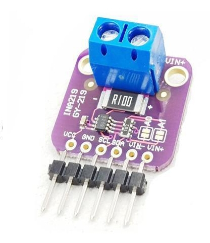

INA219 jest miniaturowym, dwukierunkowym czujnikiem prądu i mocy. W postaci modułu GY-219 dostępnego na eBay może być doskonałym uzupełnieniem naszego zestawu pomiarowego. Układ ten można znaleźć między innymi w systemach komputerowych, zasilaczach czy inteligentnych ładowarkach. Jego działanie polega na pomiarze spadku napięcia na rezystorze bocznikującym oraz napięcia zasilającego bocznik. Te dwie wartości służą do wyznaczenia prądu oraz mocy pobieranej przez obciążenie. Jak większość naszych sensorów, INA219 współpracuje z interfejsem I2C (adres 0x40) i może być zasilany napięciem od 3 do 5V co pozwala użyć go bez dodatkowych konwerterów napięć z naszym Cubie. Koszt ok 2$. Maksymalne napięcie, które możemy przyłożyć do naszego bocznika to 26V. Oczywiście zakres pomiaru możemy regulować przez dobór wartości rezystora bocznikującego. W załączniku znajdziesz stosowną notę aplikacyjną.
GY-219 (INA 219)
GY-219 (INA 219)

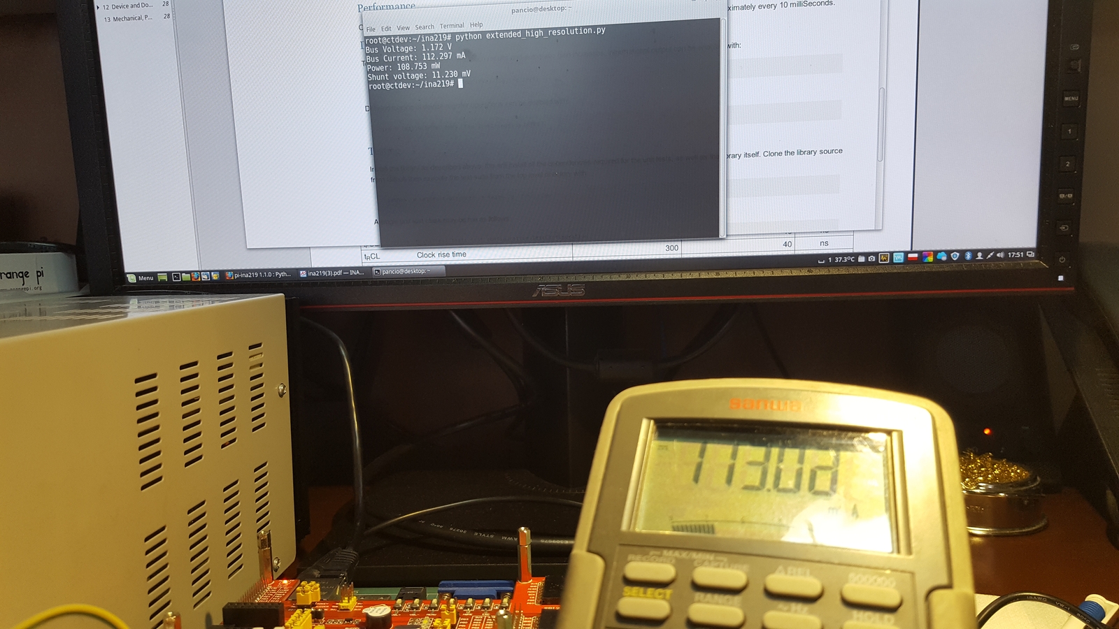

Wynik porównujemy z naszym wskazaniem multimetru...
Wyniki pomiaru
Wyniki pomiaru
