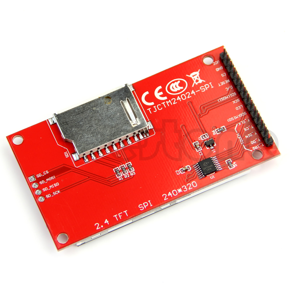

Wyświetlacz
Właściwie dowolny z układem ILI9341 będzie działał. Różnice mogą tyczyć się wielkości oraz jak się okazuje szybkością zegara taktującego.... generalnie każdy działa lepiej lub gorzej
. Ja zakupiłem taki moduł: 2.4" 240x320 SPI TFT LCD Serial Port Module+3.3V PBC Adapter SD ILI9341 (7$). Świeci przyzwoicie, posiada touch panel, czytnik kart SD:
Uwaga!
TJCTM24024-SPI może być zasilany napięciem 5V ale nie toleruje napięć wyższych niż 3V3 na liniach sterujących!

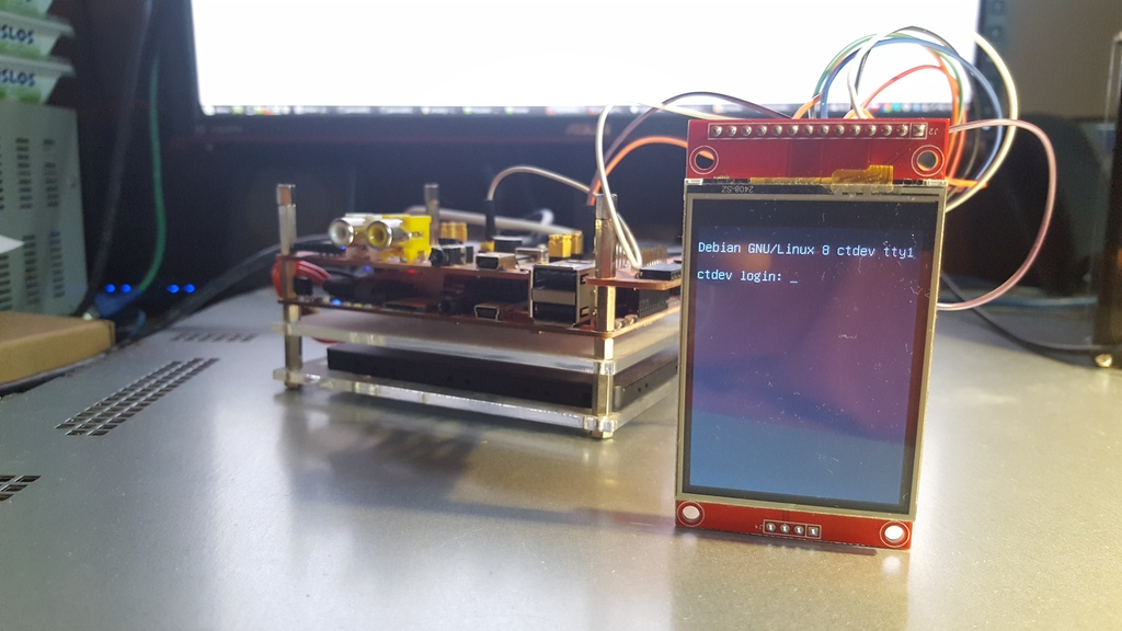

Odpalamy wyświetlacz
Do prawidłowej pracy wyświetlacza potrzebujemy załadować odpowiednie moduły:
Polecenie dmesg pokaże nam coś w stylu jak poniżej:
Po udanych testach proponuję wrzucić powyższe np do pliku /etc/rc.local celem automatycznego ładowania modułu po starcie CT. Ostateczny test pozwoli na "wyplucie" komunikatów konsoli na wyświetlacz:
Teraz bez problemu możemy się logować i obserwować komunikaty na wyświetlaczu... co dalej? X-sy...
modprobe fbtft dma=1
modprobe fbtft_device custom name=fb_ili9341 buswidth=8 \
gpios=reset:4,led:5,dc:3 busnum=2 rotate=180 bgr=1 \
mode=0 speed=64000000 txbuflen=64 fps=25 debug=1
[ 27.853380] wl_bss_connect_done succeeded with 10:bf:48:d3:e8:30
[ 27.884149] wl_bss_connect_done succeeded with 10:bf:48:d3:e8:30
[ 29.533214] fbtft_device: SPI devices registered:
[ 29.542968] fbtft_device: 'fb' Platform devices registered:
[ 29.564692] fbtft_device: GPIOS used by 'fb_ili9341':
[ 29.568029] fbtft_device: 'reset' = GPIO4
[ 29.573259] fb_ili9341 spi2.0: fbtft_request_gpios: 'reset' = GPIO4
[ 29.584267] fbtft_device: 'led' = GPIO5
[ 29.587310] fbtft_device: 'dc' = GPIO3
[ 29.591068] fbtft_device: SPI devices registered:
[ 29.596936] fbtft_device: fb_ili9341 spi2.0 64000kHz 8 bits mode=0x00
[ 29.606279] fb_ili9341 spi2.0: fbtft_request_gpios: 'led' = GPIO5
[ 29.621447] fb_ili9341 spi2.0: fbtft_request_gpios: 'dc' = GPIO3
[ 30.717620] graphics fb2: fb_ili9341 frame buffer, 240x320, 150 KiB video memory, 0 KiB DMA buffer memory, fps=25, spi2.0 at 64 MHz
root@ctdev:~# con2fbmap 1 2
