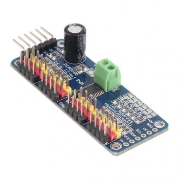

Dziś chciałbym zaprezentować moduł służący do sterowania 16-ma serwomechanizmami z wykorzystaniem magistrali i2c. Układem wykonawczym jest PCA9685, który jest scalonym 16 kanałowym generatorem PWM o rozdzielczości 12 bitów. Prezentowany moduł posiada złącza typu goldpin do których można wpiąć bezpośrednio modelarskie wtyczki serwomechanizmów. Zaletą układu jest możliwość pracy zarówno w standardach 3v3 i 5V zależnie od zasilania ale co najważniejsze: serwomechanizmy zasilane są niezależnie napięciem do 6V. Z noty producenta możemy wyczytać również, że zakres regulacji PWM wynosi od 40 do 1000Hz. Prezentowany moduł możemy kupić za mniej niż 2$. My wykorzystamy nasz PCA9685 do sterowania LED-bara, czyli listwy diod LED. Oczywiście nic nie stoi na przeszkodzie by zasilać stopnie mocy i przykładowo wysterować całe taśmy LED
Układ:
Sposób podłączenia naszego modułu jest następujący: goldpiny poszczególnych kanałów PWM podłączamy do katod diod LED. Anody zaś przez rezystory ograniczające (u mnie jest to 300 Ohm przy zasilaniu 3V3) do zasilania układu... jeśli potrzebny będzie schemat, proszę o informacje
