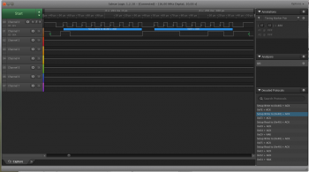

Prosty programik w Pythonie by odczytać zawartość interesujących nas rejestrów (słowo rejestr jest troszkę na wyrost, gdyż do poszczególnych informacji odwołujemy się nie poprzez podanie numeru rejestru ale poprzez wysłanie komendy do układu w wyniku której należy spodziewać się odpowiedzi w postaci 2+1 bajtów danych (LSB + MSB + CRC). Pozwolę sobie przedstawić zrzut ekranu z analizatora logicznego (~8$), dzięki któremu można obserwować reakcję naszego układu i interakcję z programem:
Write command (0xE3 - temp_measure_hold)
Widzimy 2 ramki pomiędzy zielonymi kropkami (bity startu), pierwsza wywołuje urządzenie nr 0x40 w trybie do zapisu a druga zawiera kod instrukcji temp_measure_hold (0xE3). Sekwencja ta informuje układ by rozpoczął pomiar temperatury w trybie przytrzymania (zablokowania) Mastera (naszego Cubie). Do momentu aż HTU21D nie zmierzy temperatury i odpowie, CT nie będzie mógł komunikować się z pozostałymi układami magistrali. Istnieje też tryb nieblokujący ale jego implementacja test znacznie trudniejsza...
