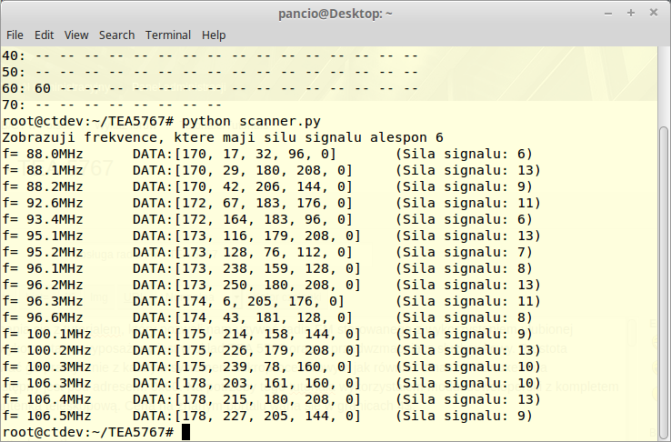

Wykrywanie układu:
root@ctdev:~/TEA5767# i2cdetect -y 1
60: 60 -- -- -- -- -- -- -- -- -- -- -- -- -- -- --
Czas na uruchomienie... z racji, że w sieci znajdziemy wiele przykładów demonstrujących sterowanie naszego radyjka nie będę silił się na pisanie własnego softu. Na potrzeby tego artykułu posłużę się programem kolegi Milana Krúpa i jego serwisu http://www.astromik.org/malymenu/menu7.htm. (Artykuł: TEA5767 - FM rádio ovládané přes I2C - http://www.astromik.org/raspi/38.htm):
oprogramowanie oryginalnie przygotowane dla RPi bez większych przeróbek może być uruchomione na CB, CT...
scanner.py:

Działanie skanera
Działanie skanera
