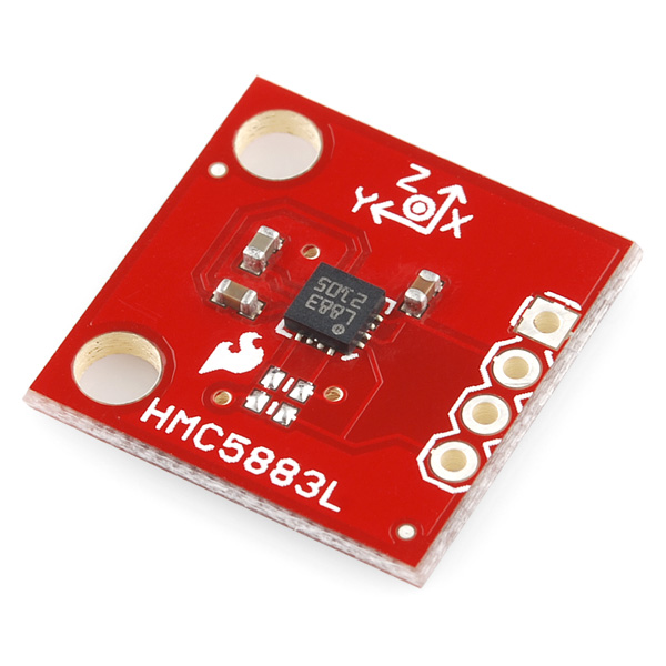

- Czujnik z układem HMC 5883L, ja wykorzystałem moduł firmy Geeetech:
Czujnik z magnetometrem opartym na układzie HMC5883L
Zaczynamy
Do obsługi modułu z HMC5883L wymagane są tylko 2 linie sterujące SDA/SCL i zasilanie 3.3V do 5V. Ja korzystam z tego niższego napięcie 3V3, pamiętaj jednak, że chcąc skorzystać z wyższego napięcia zasilania musisz dopasować poziom linii SCL i SDA za pomocą odpowiedniego konwertera.
