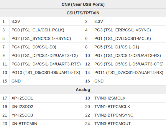

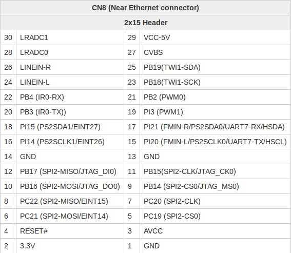

Dostępne piny

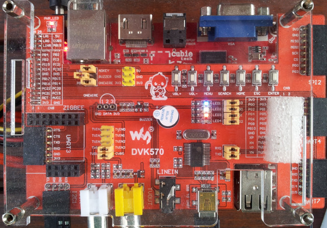

Cubietruck posiada dwa gniazda z wyprowadzonymi na nich wszystkimi dostępnymi pinami - w tym GPIO możliwymi do wykorzystania do sterowania urządzeń. Niestety, raster pinów na złączach jest dość nieprzyjazny i musimy stosować przejściówki lub bardzo cienkie 'dupointy'. Problem z dostępem rozwiązuje też dowolny DEVKIT. W przypadku użytego przeze mnie DVK570 mamy 4 diody LED podłączone odpowiednio do pinów portu PG00 - PG03. Spróbujmy dla przykładu wysterować te diody...
