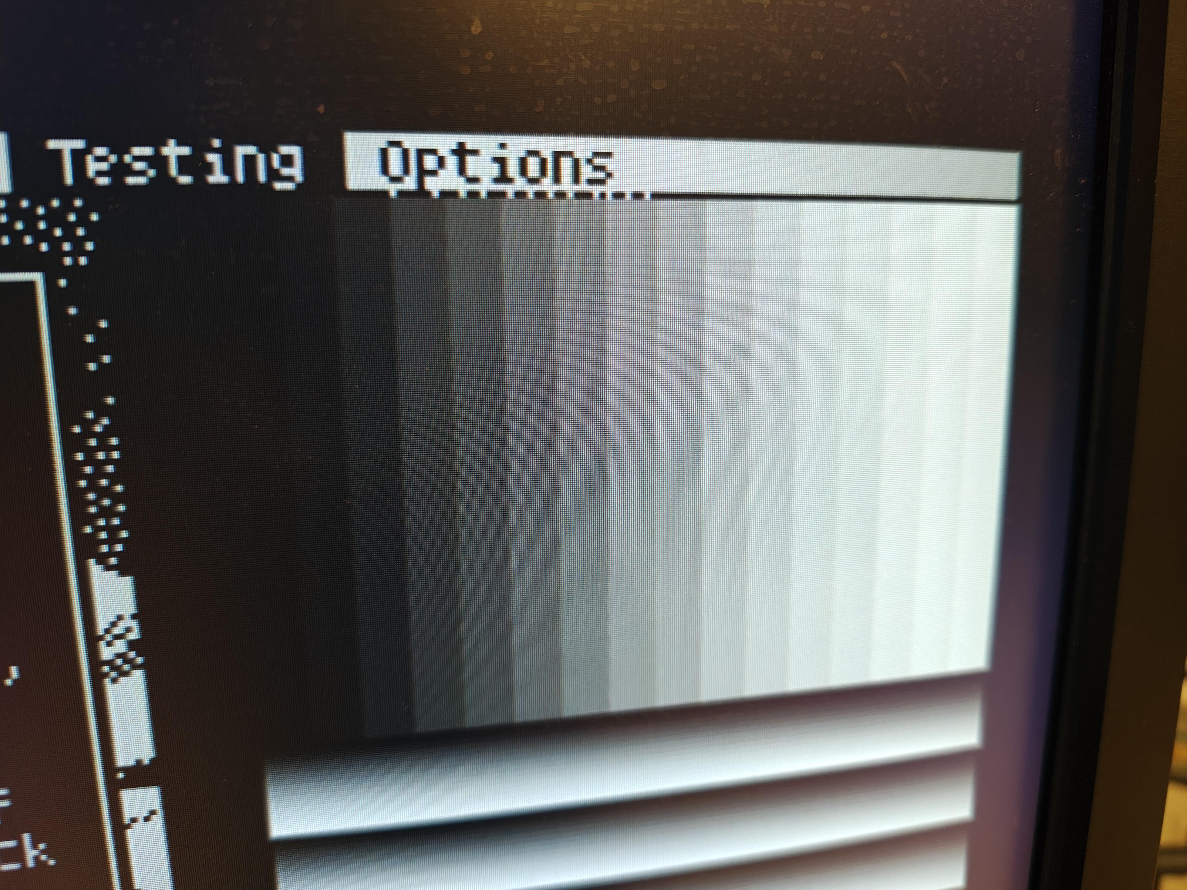

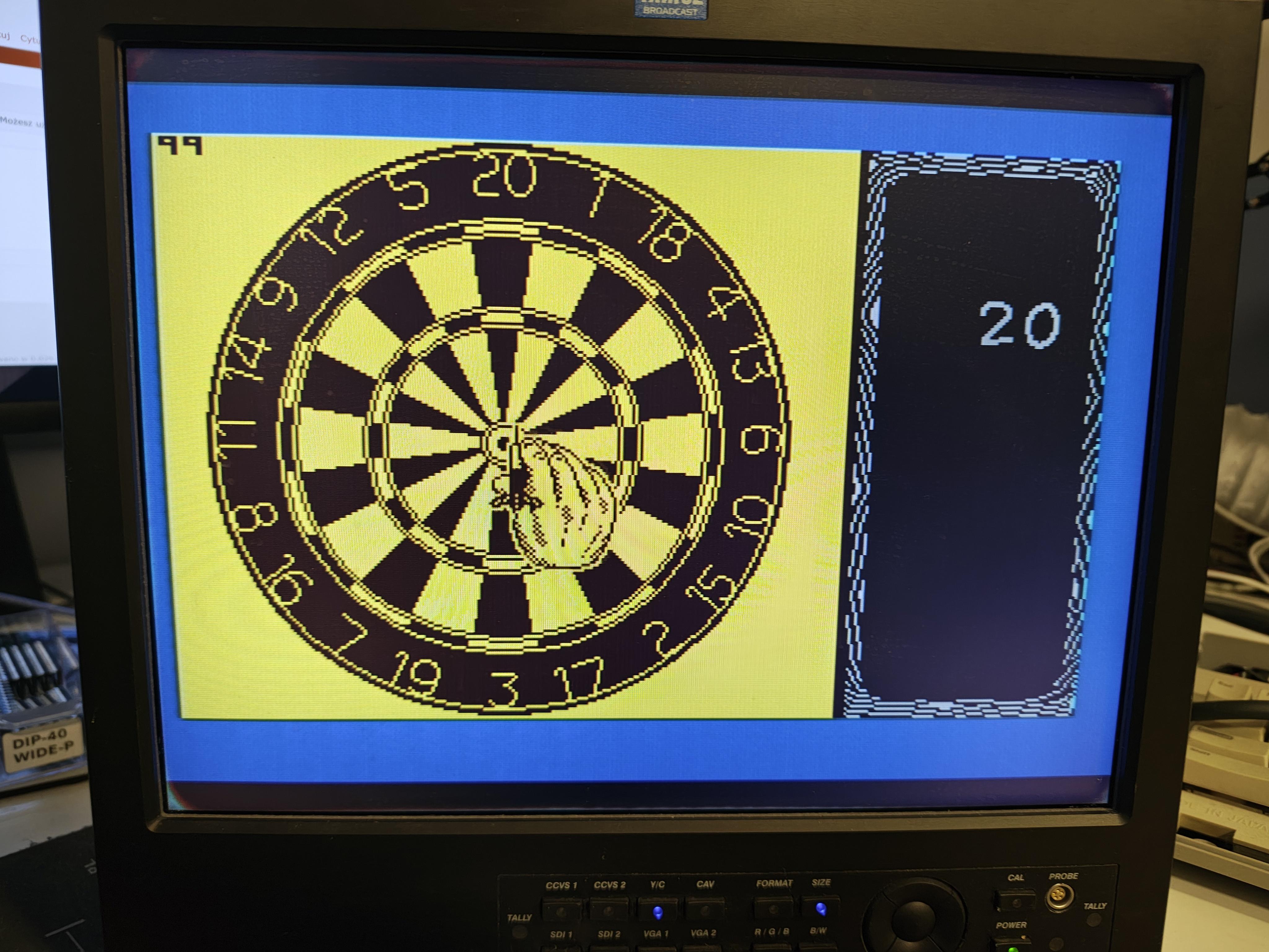

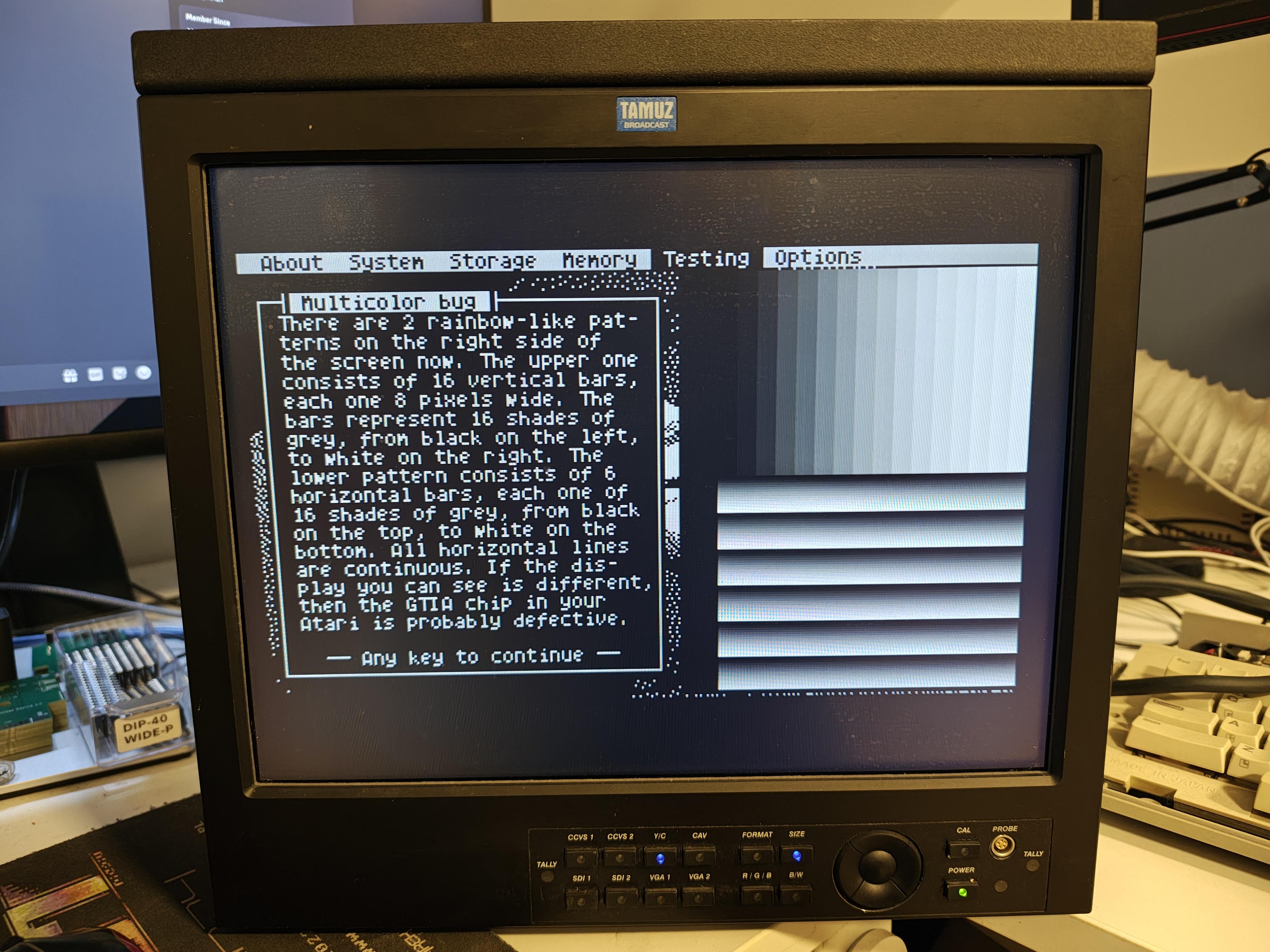

Po pierwsze, zastosowanie zatrzasków zamiast bramek pozwala na dokładne, synchroniczne złapanie pikseli i wygenerowanie ich z większą precyzją - pomaga w tym układ ICS501, który powiela częstotliwość pikselową czterokrotnie - ta sama częstotliwość będąca w fazie z zegarem używanym przez GTIA taktuje mikrokontroler. Zabieg taki pozwala na wykonywanie wszystkich rozkazów w fazie z częstotliwością procesora 6502. Pomysłodawcą zastosowania zatrzasków jest kolega KKRYS - Krzysztof Krupa, który zastosował podobne rozwiązanie w swoim zamienniku układu 4050 zwanym po prostu: 4050 Replacement. Tu mała dygresja... aby można było użyć układu KKRYS-a w Atari 800XL potrzebne było co najmniej dwukrotne "podbicie" częstotliwości pikselowej. I tak po kilku próbach i konsultacjach wspólnymi siłami stworzyliśmy interfejs zwany FideoFixer (4050 Replacement na sterydach), którego idea została w całości zaimplementowana w UGV2-FF/GF. W efekcie pracy zatrzasków otrzymujemy obraz, który nie zawiera pionowych czarnych pasów w przejściach tonalnych luminancji:
Obraz kontrolny przedstawiający pionową belkę przy zmianie poziomu luminancji
Obraz kontrolny przedstawiający brak pionowej belki przy zmianie poziomu luminancji
Oczywiście takie testy są subiektywne - w szczególności, że pochodzą z dwóch różnych źródeł, zrobione zostały dwoma różnymi aparatami etc. W przyszłości postaram się zrobić bardziej dokładne testy.

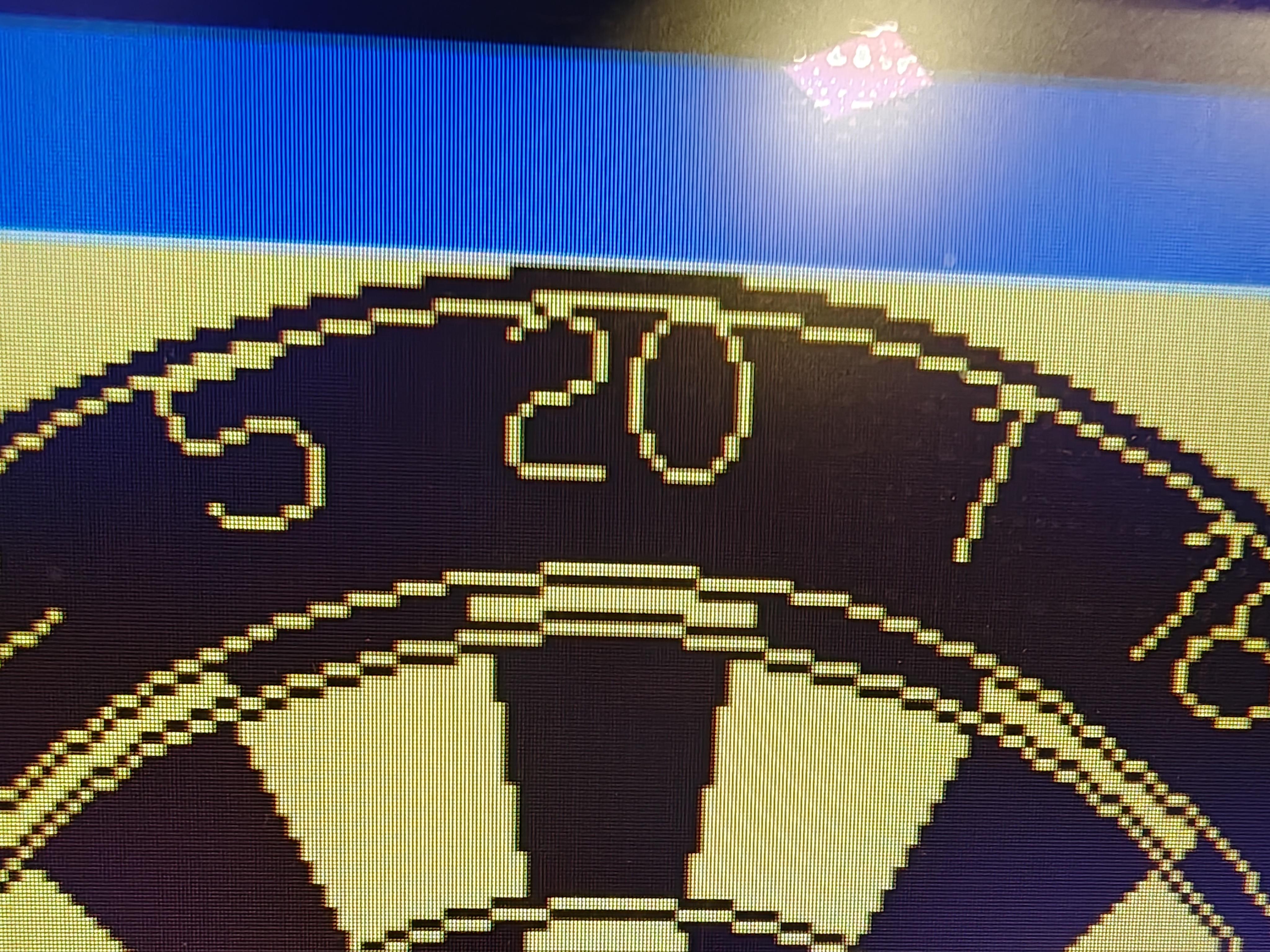

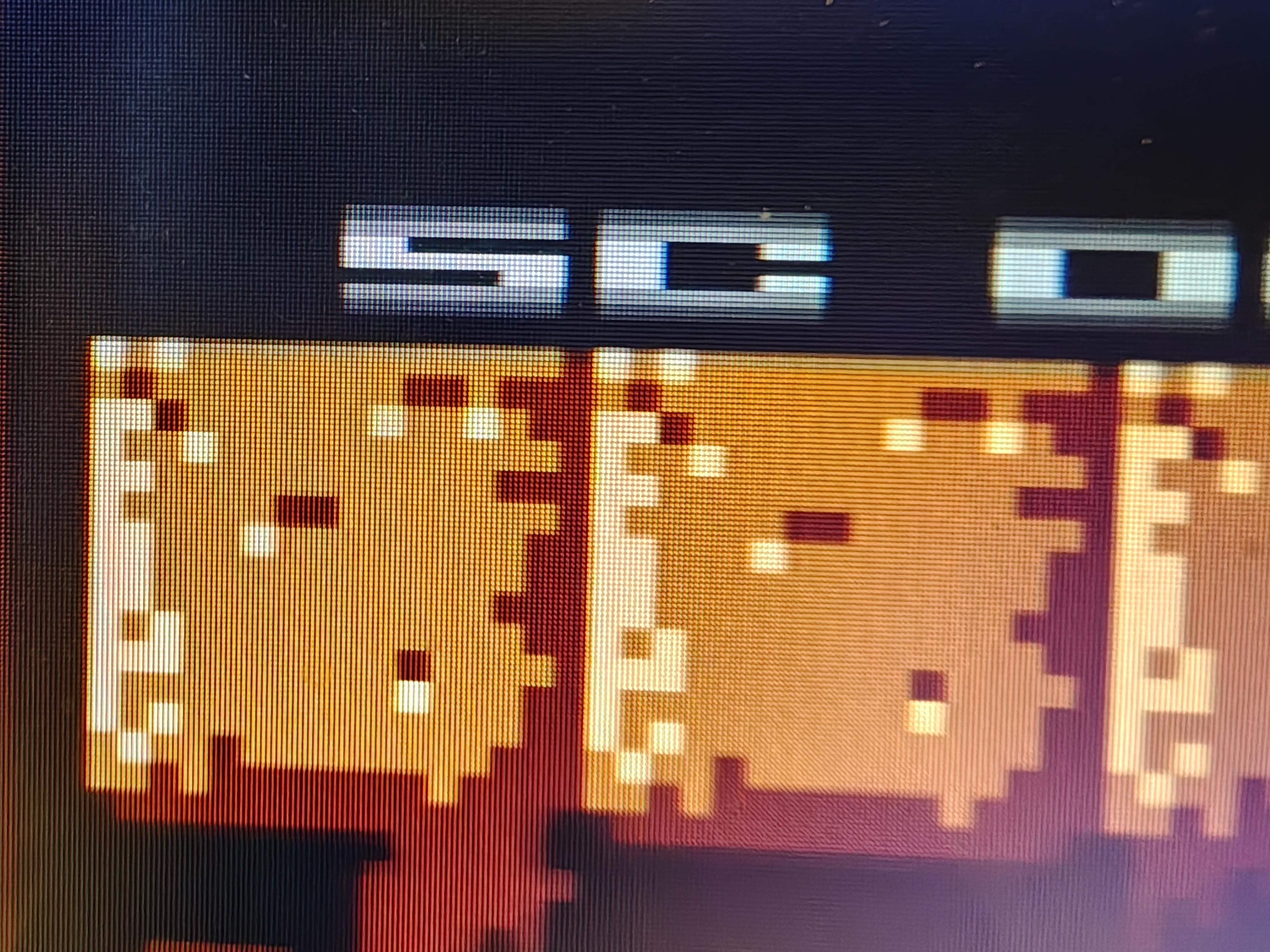

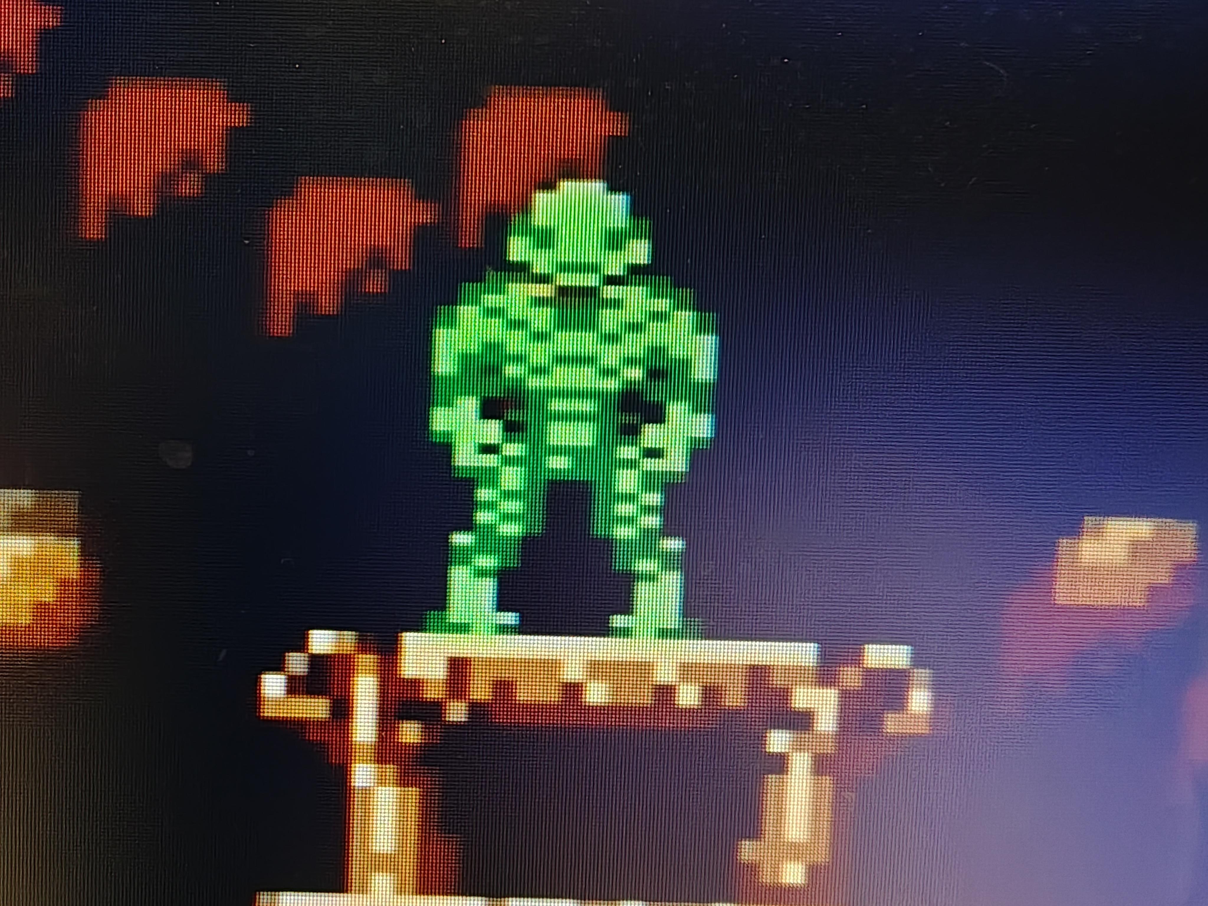

Dodatkowo muszę zaznaczyć, że obraz pochodzący z UGV2-FF jest wyświetlany nie bezpośrednio a przetworzony przez scandoubler HDMI ca również ma wpływ na wygląd obrazu.
Powiększenie gradientu na TV
Obraz na dużym TV
Obraz na dużym TV

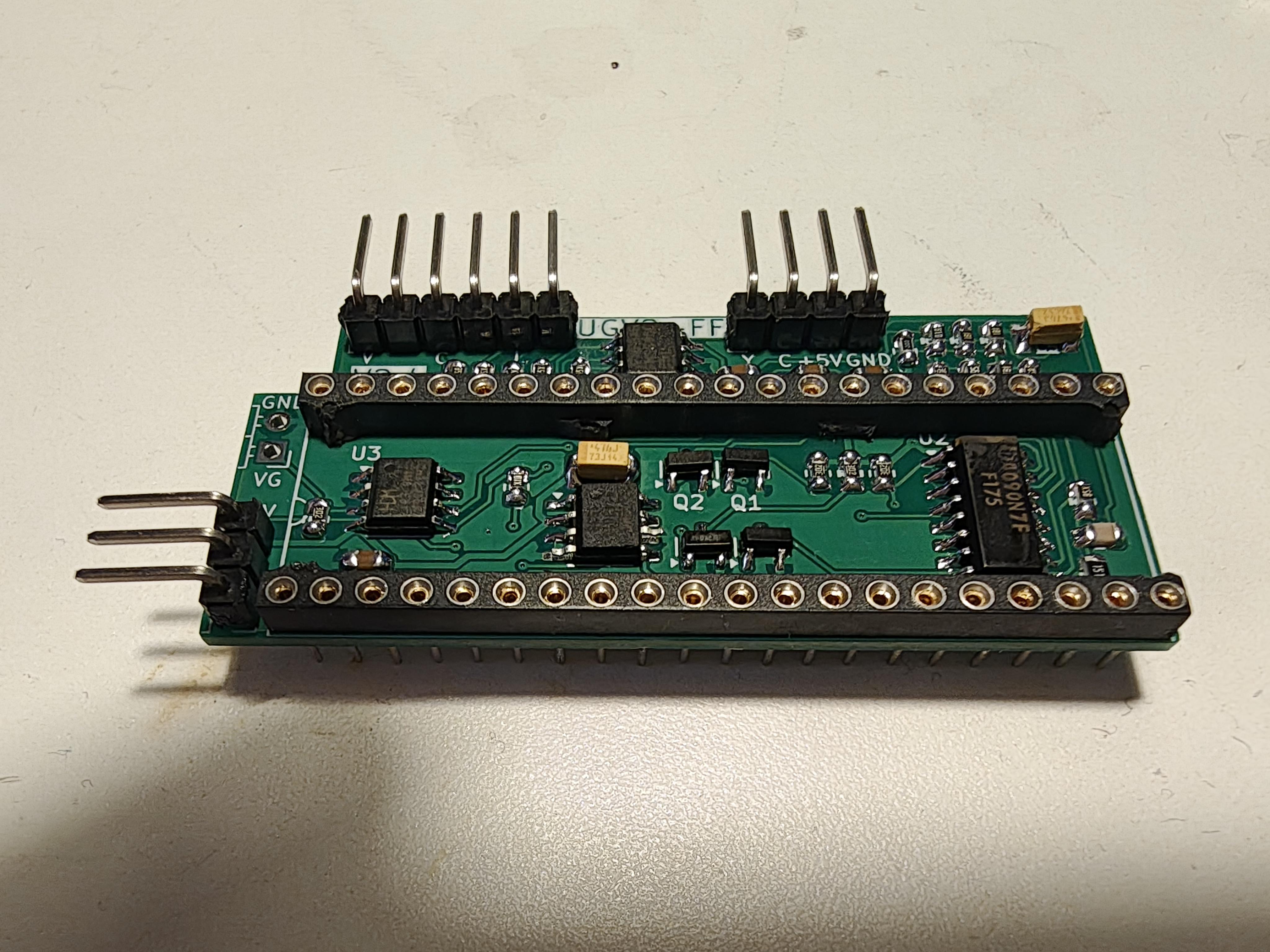

Pierwsza wersja działającego układu, która samodzielnie może pracować w komputerach XL a tam, gdzie nie mamy żadnych dodatkowych instalacji na Antic-u również w XE. Nie obyło się bez błędów - tu okazało się, że nóżka 7 układu ICS501 podłączona została do masy - co powoduje, że układ ICS501 nie steruje wyjścia zegarowego... Problem można łatwo rozwiązać poprzez podniesienie nóżki 7 i nie lutowanie jej do pola lutowniczego GND. Ta wersja PCB pozwala też na wybór powielanej częstotliwości - poprzez zworki TP1 i TP2 można podwoić oraz zwiększyć czterokrotnie zegar pikselowy.
W modelu tym zastosowano również specjalnie zaprojektowany footprint dla podstawki precyzyjnej DIP40 by wchodziła głębiej. Miało to spowodować, że nie trzeba będzie stosować dodatkowych podstawek. Jak się finalnie okazało - płytka była za duża i bez dodatkowej podstawki się nie obyło w modelu XE.

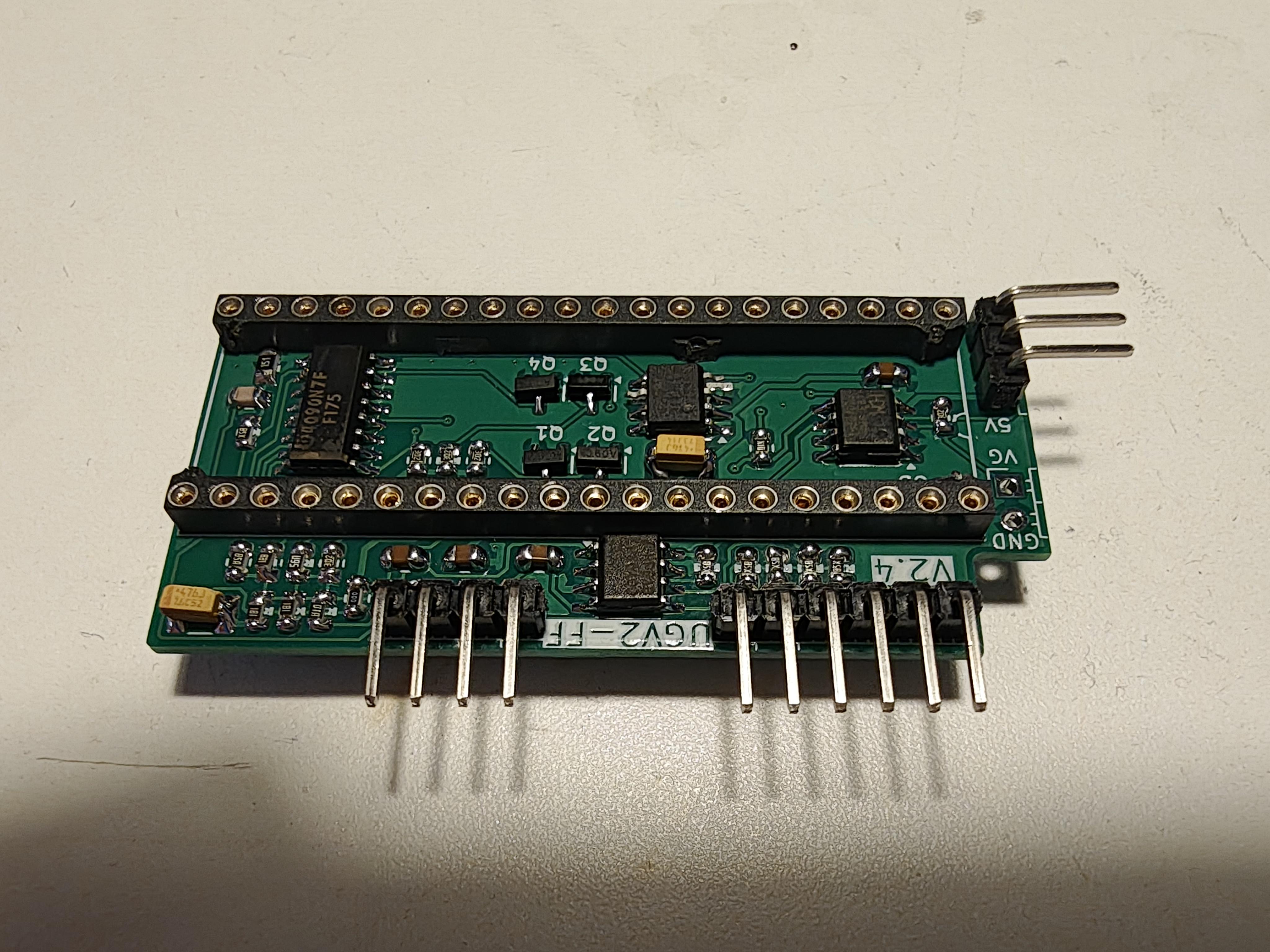

UGV-II-FF v2.4
To ostatnia i najświeższa jak do tej pory rewizja UGV2. Charakteryzuje się tym, że można jej użyć w dowolnym komputerze Atari. Dodano również ograniczenia prądowe na wejściu MOSFET-ów oraz możliwość skorzystania z klawisza SELECT do wyboru trybu pracy ( w opracowaniu ). Dodano również header do podłączenia sygnałów Y/C i zasilania dla scandoublera HDMI.

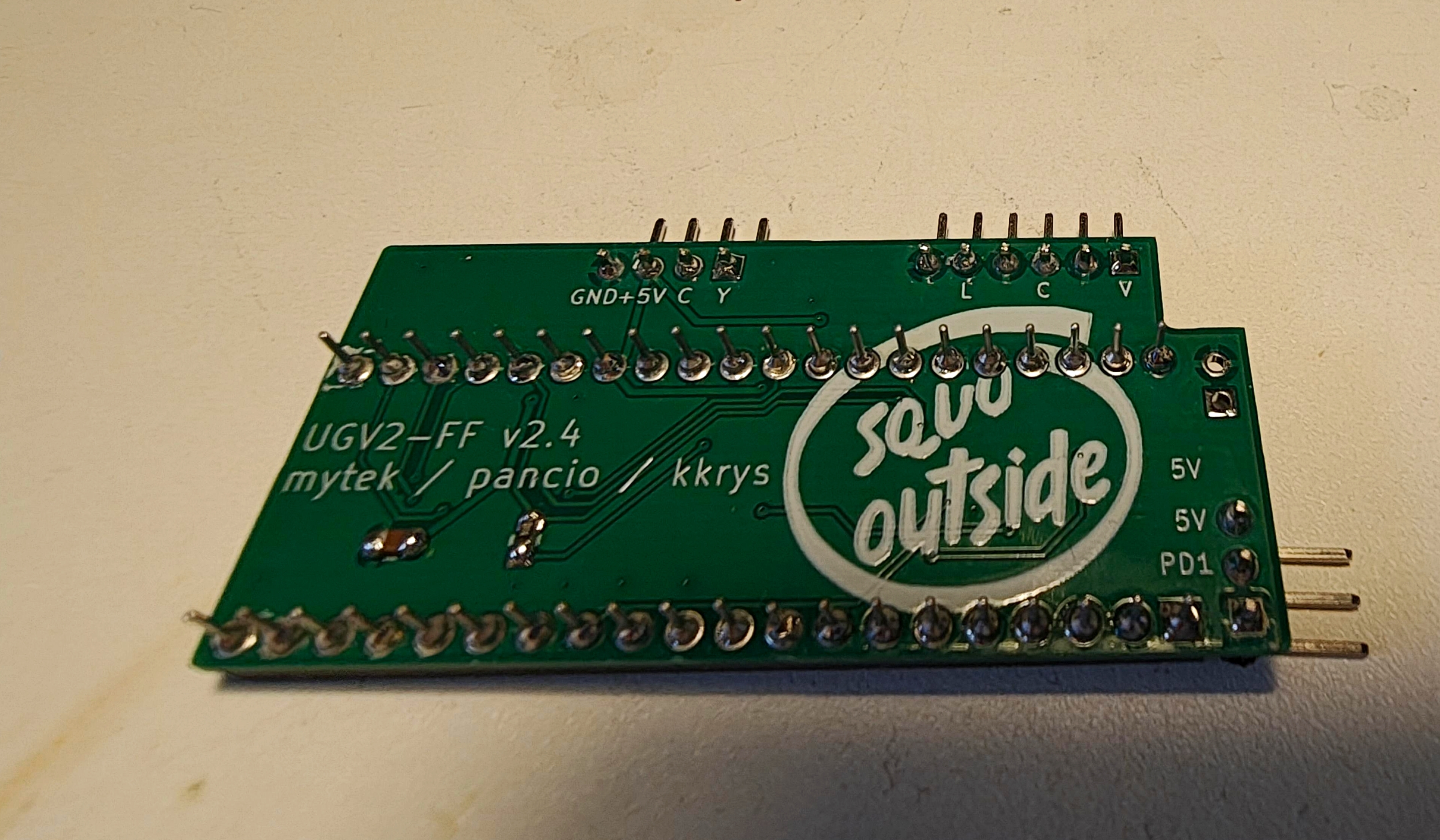

A tak to wygląda zmontowane w całości UGV2-GFv1.3:
Zmontowane UGV2-FFv2.4:
Wprawne oko dojrzy, że podniesione są nóżki 4 i 6 układu ICS501 - patrz: Dostrajanie.

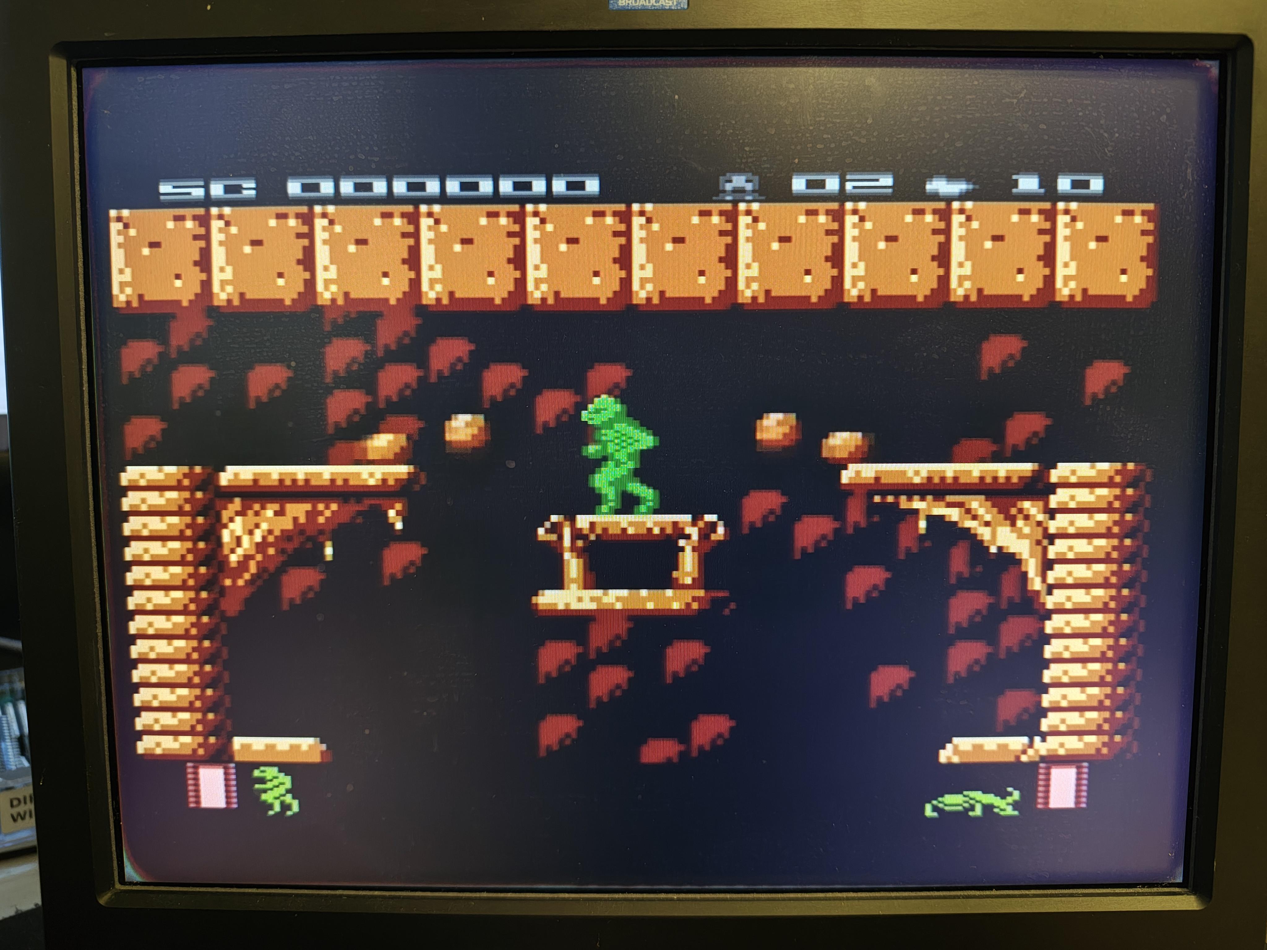

Efekt końcowy i podsumowanie
HDMI:
SVIDEO:
Moim zdaniem efekt jest bardziej niż zadowalający tym bardziej, że mamy to po HDMI! Oczywiście wiele można jeszcze zrobić.. poszukać lepszego grabbera itp ale to już pozostawiam wam :-) Ja się cieszę, że mogę pograć i popracować na tym samym monitorze do którego podłączyłem PC :-)
