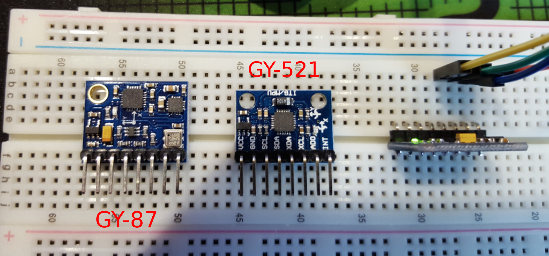

Dziś chciałbym przedstawić kolejny czujnik MEMS MPU-6050 z magistralą I2C, którego wykorzystać można do pomiaru odchylenia i przyspieszenia w trzech osiach. Opis dotyczy 2 modułów dostępnych na portalach aukcyjnych w niewygórowanej cenie 3-5$. Pierwszy GY-521 zawiera układ MPU-6050 (adres I2C: 0x68), drugi GY-87 oprócz układu MPU-6050 zawiera również barometr BMP180 (pomiar ciśnienia i temperatury). GY-87 korzysta z dwóch adresów I2C: 0x68 (MPU) i 0x77 (BMP). Z punktu widzenia sterowania i odczytu MPU oba moduły niczym się nie różnią a BMP180 należy traktować jak osobne urządzenie przypięte do wspólnej magistrali I2c.

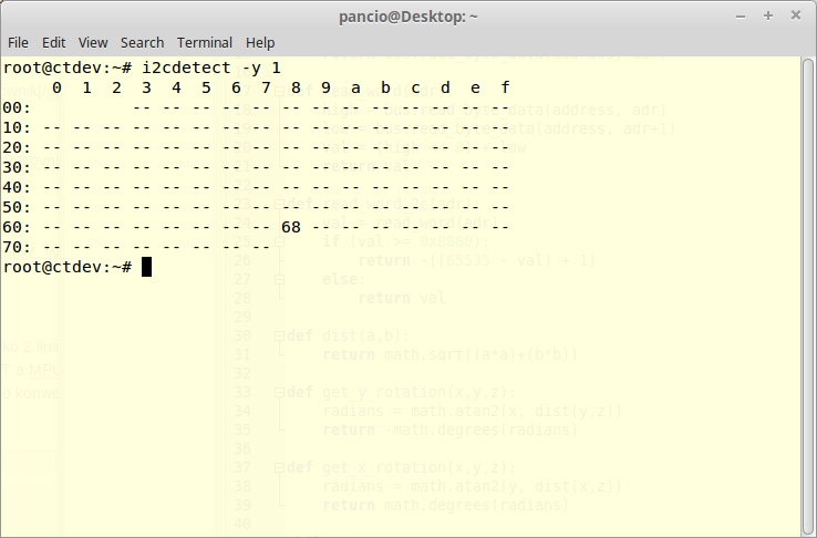

Wykrywanie MPU-6050 (0x68)
Poniższy skrypt jest modyfikacją programu artykułu Reading data from the MPU-6050 on the Raspberry Pi blogu Andrew Birkett-a do którego z przyjemnością odsyłam po więcej szczegółów...

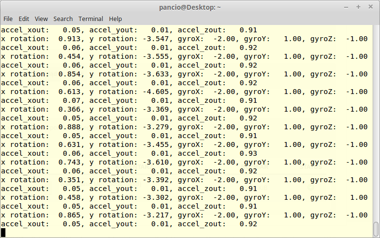

Powyższy kod skopiuj i zapisz np jako mpu6050.py i uruchom. Wynik powinien na bieżąco prezentować pomiary akcelerometru i żyroskopu:
Wykonanie skryptu i otrzymane wyniki...

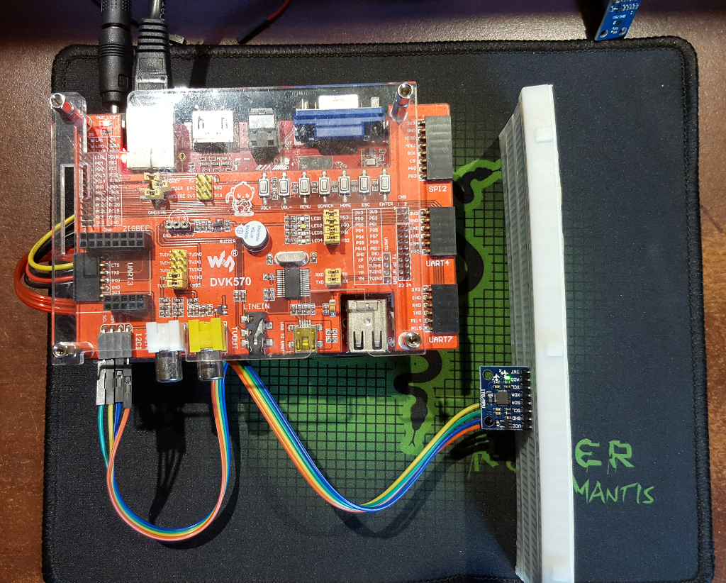

A tak wygląda zestaw pomiarowy:
GY-521 podpięte do Cubietruck
